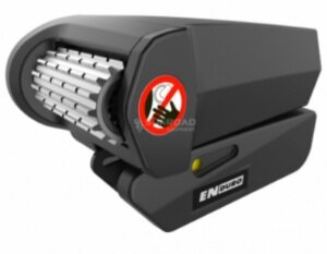

Atención al tema de los seguros. El "muver" es fácil de ver, pero el ATC se puede olvidar. A la hora reclamar, especialmente si viene instalado de fábrica, no os olvidéis de declararlo.
No sé cómo será de estanco y si no lo es, dependerá del tiempo que haya estado sumergido, pero si se limpia y se deja secar para librar de humedad a los integrados, es posible que siga funcionando. Lo crítico es el motor, que si le ha entrado agua, se habrá oxidado y es fácil que haya que cambiarlo.
Eso obviando los problemas de corrosión que pueda tener el barro, que es mayor que el del agua, según el compañero @Optimo, que lo sabe de primera mano.
Ayer me enseñó un compañero las centralitas de los dos coches y están podridas.
Hemos puesto,en el curro,algunas máquinas en marcha,a base de secar y limpiar.
La duda es lo que durarán.
Sobre los motores, dependerá del grado de IP que tengan,que eso influye mucho.
No es lo mismo andar circulando con lluvia que sería como tirar agua a presión pero de lejos,que sumergir durante muchos días.
La clave está en la rapidez con la que se puedan secar y limpiar las cosas,pero en estas situaciones es difícil.
Si la centralita no se ha mojado,sería una gran idea desmontarla y llevarla a un sitio seco,sin la tapa.
Y antes de probar nada,medir las derivaciones entre los cables de los motores y su carcasa,ya que si hacen cierre te puedes cargar la centralita.
Y en caso de probar,dar pulsaciones muy cortas al mando,si hay un motor agarrotado podría dañar la centralita también.
Es un tema un poco espinoso.
Bueno,suerte a los inundados y que sea poco o nada.
Antes de probar el mover,conectar un motor directamente a la batería ( sin aproximar a la rueda) y luego el otro.
No hace falta ni atornillar ni sujetar el cable ni nada,solo sujetarlos con la mano.
Ojo,si están los motores están bloqueados igual se calienta el cable y quema.
Un motor y luego el otro,así se puede ver si están dañados o no.
Buenos días,
@Optimo, ya se que es una cosa sin importancia... pero después de estar todo este mes dedicado a sacar barro propio, de casas de familiares y amigos, a los coches, a limpiar a fondo la caravana... hoy iba a ver si puedo salvar el mover.
En otro hilo me dijiste que intentara tirar aflojatodo a los motores, a ver si se pueden recuperar. Te lo pregunto en este hilo porque estáis hablando del tema.
Como no tengo ni idea de mecánica no se donde tengo que darle con el aflojatodo... Supongo que habrá que desmontar alguna tapa y debajo estarán los motores, que deben estar llenos de barro... es un Enduro 303.
Si alguien lo sabe que me eche una mano... pongo el video con el ruido "infernal" que hace el mover cuando lo pongo en marcha para que lo veáis (por cierto el mando se mojó y todavía funciona :unsure:).
Ver el archivos adjunto Mover ruidoo.mp4
Era en el momento,rociarlo todo bien para que expulsara el agua en lo posible.
Ese ruido parece de los rodamientos del motor.
Faenon,desmontar y cambiarlos.
Ahora estoy trabajando,luego lo veo mejor.
Empieza bien porque es progresivo y comienza con poca velocidad.
Ahora lo escucho mejor,pero pienso lo mismo ,los rodamientos están mal.
Hoy mismo he desmontado unas cosas sumergidas y los rodamientos sellados están mal,y eso que tienen grasa y son nuevos.
Supongo que serán los dos motores.
En Cullera hay un taller que reparan motores eléctricos,si no te atreves tu te puedo conseguir el número de teléfono.
Hay otro en Valencia,pero no sé si al llevar reductor querrá hacerlo.
Yo no tengo tiempo para hacer nada.
Seguramente estaré equivocado pero a mi me parece muy exagerado el ruido para ser los rodamientos de los motores.
Parece como rozamiento del propio rodillo con la carcasa de plástico llena de barro seco.
Si fuera fácil de desmontar esa carcasa saldríamos de dudas.
No es algo complicado si tienes la herramienta necesaria, es más el sitio para hacerlo y el tiempo invertido. No es algo que se pueda hacer en el parking...
Ver el archivos adjunto 4147726
Quizás tengas razón y solo sea eso, ojalá,no había caído en ese detalle,como veo muchos rodamientos oxidados y haciendo ruido...
Sería fácil de comprobar sin desmontar,con un alambre y algo de agua tirada con un pulverizador modo "presión"
