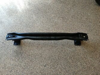

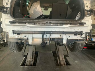

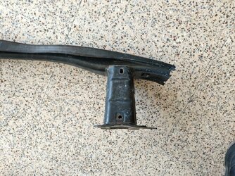

El travesaño trasero ( para absorcion de impactos), no es que se cambie, es que habitualmente el travesaño del enganche ya hace esa funcion y en algunos vehiculos no pueden convivir juntos por falta de espacio fisico, y en otros es por que el enganche utiliza el mismo lugar de anclaje que la viga esta ( travesaño trasero).
En mi caso, lo tuvieron que quitar ( en el garaje lo tengo) , en otros vehiculos y dependiendo del anclaje del enganche , pues lo mismo se puede quedar puesto.
Como veis en la foto que os adjunto , en mi caso imposible que se quedase puesto, justo donde va puesto, pasa el enganche par anclarlo al coche.( donde se mete la viga del enganche es donde iba anclada la viga, se ven los 4 tornillos de anclaje de la misma).IMG-20201119-WA0019.jpg
