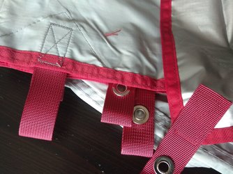

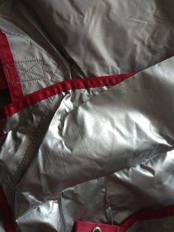

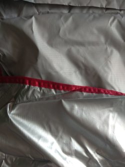

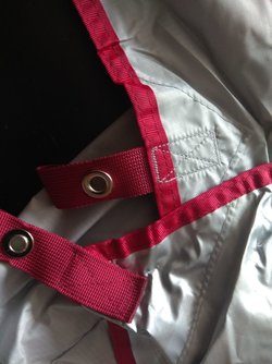

Hola, yo me he vuelto loco buscando ese tarp hasta de segunda mano por lo mismo (cuadrado). Empecé a buscar otras marcas y no encontraba nada como quería y al final empecé en aliexpress y lo mismo descifrando lo que ponían que fuese verdad y no copiado de unos anuncios a otros… Total que he dado con este:
En dos semanas en casa, para mí lo que buscaba a un precio asequible y terminación buena teniendo en cuenta su precio. Pega por ahora que no me venido las picas ni las cuerdas pero que para mí tampoco es importante puesto que voy a utilizar algunos palos del avance. Ahora estoy viendo si los coso o los dejo independientes y le pongo el bordón (son rectangulares, no lo he medido bien aún creo que 2.90x3.20 es que me han llegado hoy) yo lo he comprado gris.
Por cierto, las horas que le he dedicado para encontrarlo si le pongo precio mejor no lo pienso….

Lo vi, pero no trae las costuras reforzadas de los tirantes y es de 190 t (hilos) y el color oscuro absorbe más el sol.. Por eso lo descarté
