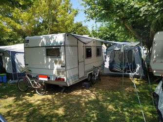

Para los que preguntáis por el toldo hexagonal del Decathlon. Yo lo que hice fue coser entre dos esquinas no consecutivas dejando espacio para meter un cable de antena. La esquina que queda en medio (la que se ve colgando en la puerta de la caravana) voy a coserla por el centro, en la propia costura del toldo (la de la foto es la primera prueba que hice). Tres palos para las otras esquinas y funcionamiento perfecto. No es la mejor foto que se puede hacer, pero es la única que hice ?
