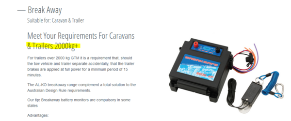

Por cierto en Australia llevan sistemas de frenos bastante mas avanzados que los nuestros
No son los mismos casos, son sistemas para el mercado australiano, diferente al nuestro, las carreteras por ejemplo no son las mismas................alli lo de cirular miles y miles de km sin salirte de la civilizacion no se destila.
Los sistemas diferentes se aplican para chasis de remolques para uso y cargas muy superiores al que se distribuye aqui. Estos sistemas implicaran mas peso y habria que ver las implicaciones legales que tiene levar mas peso, por aqui ya las conocemos.
Son sistemas pensados para estas necesidades de aquel mercado:
Ver el archivos adjunto 4123617
Ver el archivos adjunto 4123618

Esto dice ALKO: Criterios para un buen comportamiento vial. ( lo en cursiva, mio)
Turismo
1. Gran peso (como el de el); 2. Distancia entre ruedas grande (como el de el); 3. Voladizo pequeño (como el de el); 4. Presión neumáticos correcta (presumo que lo es) 5. Funcionamiento correcto de los amortiguadores. (presumo que asi es).
Remolque 1. Peso pequeño (no, 1.500 Kg, no es un peso pequeño); 2. Lanza larga (cumple); 3 Punto de gravedad bajo (cumple, seguro que la carga la distribuye cerca del eje); 4. Aprovechar la carga en bola máx. admisible (ahi a lo mejor, por lo que dice en otro, deja una pequeña tolerancia hacia abajo y segun ALKO y yo, lo ideal, es llevar la Maxima); 5. Neumáticos grandes (cumple); 6. Amortiguadores de suspensión (tambien); 7. Carga óptima (cosas pesadas cerca del eje) (seguro que asi lo hace); 8. Eje hexagonal con suspensión de caucho AL-KO 9. (cumple); Estabilizador AKS - los movimientos de oscilación e inclinación son amortiguados eficazmente. (cumple al extremo de haberlo cambiado recientemente, por no cumplir el que tenia con nueva MMA). ¿Alguien me puede decir, cuantos de los que llevamos CV pesadas, cumplimos tantas condiciones como cumple el, de las especificadas por ALKO, para un buen comportamiento vial del conjunto?. Por cierto, como otros, en otros Bricos, puso a disposicion de nosotros, en Video, ese cambio y el "agradecimiento" de algunos, que seguro no busca, es atacarle, por una postura muy bien fundamentada y de la que por descontado se puede discrepar, como algunos haceis, pero de ninguna manera se le puede decir que esta engañando al resto, por desinformar sin criterio alguno.
