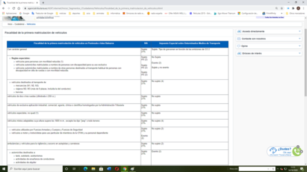

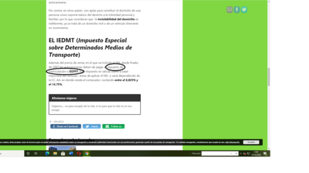

a ver, no confundamos a la interesada, tengo bien claro lo que es el IEDMT (antiguo impuesto de matriculación), con estos temas siempre tropiezo con alguien, llevo 30 años beneficiándome de estas exenciones o rebajas fiscales, he sido funcionario de hacienda, en todas la condición para la exención es la misma, que destines para tu uso exclusivo (iva sería para uso habitual, que no es lo mismo), y tengo conocimiento pleno de que se tiende mucho a mezclar y confundir; el IEDMT es el impuesto de matriculación, que también la gente luego lo mezcla con el impuesto de circulación de cada ayuntamiento.
Cuando el vehículo es destinado a determinadas actividades, está exento o no, pero en este caso hablamos de empresas, no aplicable a este caso.
Una vez que el vehículo esté matriculado (1 solo día), el discapacitado ya no podrá tener esa exención, puedes comprar un coche ya matriculado o autocaravana, que en ese caso el iva si seguiría siendo deducible, en caso de concederte, pero el impuesto de matriculación (IEDMT), ya no, aunque si lo tendrías si traes un vehículo de segunda mano de Francia, Alemania, etc...
No estamos hablando de una empresa de alquiler de autocaravanas, el vehículo paga ese IEDMT al salir del concesionario, de nuevo, una vez esto ya no se paga, porque ya está matriculado (insisto es el impuesto de matriculación o IEDMT), y supongo que tú te refieres en tu empresa a que no pagáis iedmt y que esas autocaravanas no puedes transmitirlas antes de 2 años, por eso se venden AC de flotas de alquiler y pone "disponible a partir de tal fecha"
Lee esos dos archivos adjuntos.
    152,1 KB · Visitas: 6
    229,6 KB · Visitas: 7
