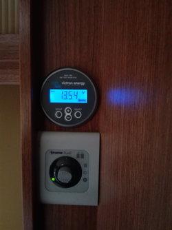

Que es el gestor de la batería?
Este, me informa de todos aquellos parametros de la Bat. Aux. Carga, lo que carga, descarga, lo que descarga y el tiempo que la queda de ''vida'' con esa descarga, etc, etc, etc. Esta bien, es muy util.
    76,4 KB · Visitas: 31
