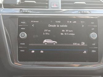

Peugeot 3008 II 2.0 blueHDi 150CV (1.750kg aprox) + Burstner Premio Plus 440 TK (1400Kg aprox.) a una velocidad promedio entre 90 y 95 km/h, consumo una media de 12 litros en prácticamente todas las salidas que hago.
Gracias por la aportación, que tal el comportamiento del conjunto?

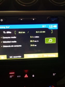

Ya, pero no es real, como el que acabo de poner yo de 3.1, consumió esto en este tramo concreto, sí, es real? No no no.
Tienes razón.
