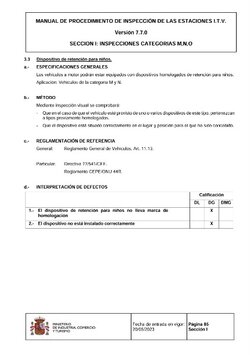

LO habri hace mas o menos dos años, creo que las cosas habrán cambiado, lo mejor seri air al distribuidor de la marca y preguntar si lo pueden hacer y con garantías, y si hay que pasar la ITV, que sean ellos quien la pasen
En la ITV miran si los asientos llevan isofix o no?
A mi, en la ITV, solo entran para mirar si los cinturones funcionan correctamente.
Cuando abren atrás y estiran los cinturones, lo comprueban.
En algunos modelos se ven a simple vista y en otros meten la mano entre asiento y respaldo y los palpan.

A mí me miraron en la última ITV incluso si la silla estaba homologada. Solo les faltó coger al niño y llevarlo a la báscula para a ver si estaba dentro del rango de peso para esa silla. 🤣🤣

Cuando le dije si le quitaba la silla del Isofix para comprobar los anclajes, me dijo que no hacía falta, que solo estaba mirando si la silla estaba homologada.
La primera pregunta que me hice fue... Quién va a llevar a su hijo en una silla no homologada. ...y la segunda, venden sillas en España no homologadas

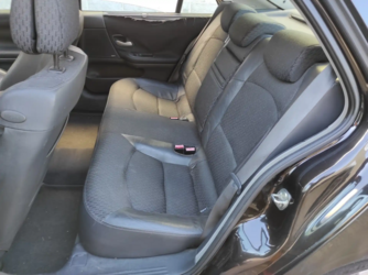

en otros, como en mi antiguo laguna, hay que rajar los asientos para acceder al isofix.
una pequeña raja, e isofix accesible de por vida.
Por eso decía yo que una silla isofix en un asiento no-isofix, puede rajarlo.
@Carlos ¿2006? O me pasa como a Latumba, y tengo que rajar algo, o el mío, de 2007, no lo lleva... :scratch:
El mio creo recordar quee sta como este. Venía con la euiqueta isofix, pero no estaba accesible. Pregunte en el foro de lagunaII, y me dijeron que había que descoser el asiento para acceder al isofix.

Palpa que tienen que estar.
Otia, que sí, que tiene razón @Carlos: el Alhambra de 2007 tiene el asiento preparado para sillas isofix... 😵
Entonces me pasaría con el Scenic, que era del 2003, porque pasarme me pasó :dontknow:
