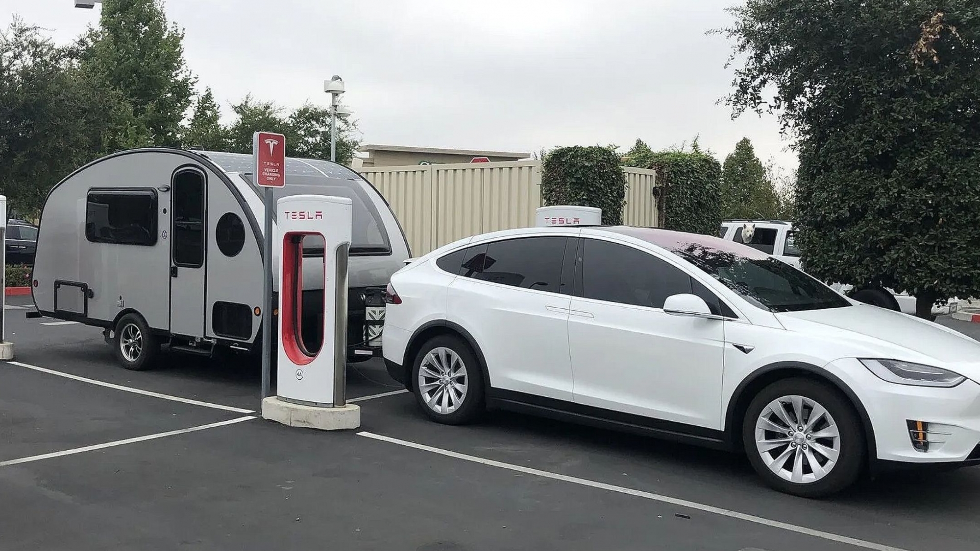

Tesla se adelanta....
El periodista está un poco liado con los conceptos de autocaravana y demás....
adelanta a que? Yo he cargado en ionity en cargadores exclusivos para vehiculos con remolque
Zunder tiene en España cargadores para vehiculos con remolque Y CAMIONES
Hasta lo que sé, el V2L en Tesla es adquirir un aparatito que vale unos 400€. No lo lleva implementado como los asiáticos por lo general.

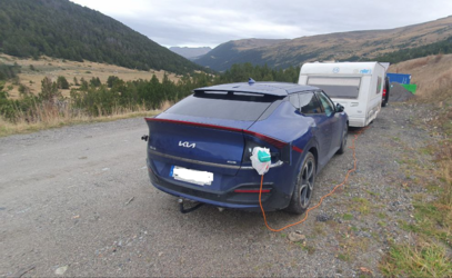

yo lo he usado el V2L no hace mucho, en Grau Roig, Andorra, gracias a esto tengo luz y calefaccion (no me iba el trumatic)
Voy a repetir posiblemente mas veces ya que el alojamiento que tengo en Andorra el chico posiblemente se ira y es mi opcion para disfrutar de la nieve

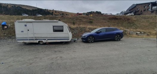

1600kg. Como si no llevaras nada. Mucho más estable que con el Hyundai Santa Fe. Potencia sobrada. Lo llevo en modo relax, que baja la potencia a la mitad +/-, por miedo a arrancar la bola en una aceleración. En cuanto a autonomía: la mitad que sin caravana. Entre 200 y 230 dependiendo de la orografía. Pero eso ya son más de 2h a 80km/h. El 90% de mis recorridos los hago dentro de ese rango, y si son más largos paras 30 minutos a que mee el perro o la familia entera, comer algo y a seguir.

esos 200-300 con bateria llena? a mi a 100% me da para 234 km pero de 10 a 90% unos 170 km apenas... incluso menos
Ep, de 200 a 230, no 300. Tengo un consumo medio con caravana de 362Wh/km en un total de 4200km. Pero eso incluye zonas de más de 450 y otras de menos de 300. En llano y por carretera nacional puedes quedarte con consumos de 300Wh/km, que con 75kWh de batería daría perfectamente para hacer 200km de 90% hasta 10% o 225km desde 100% a 10%.
tienes un consumo parecido al mio, yo ando en los 34-37kWh/100 (me gusta mas el metodo clasico de medir consumo)
en carretera nacional a 80 ando en los 32kWh/100 y raro es hacer de 10 a 90% esos 200 km. OJALA!
pero mi caravana al ser mas vieja, ancha y peor aerodinamica es peor la cosa, ademas el Ev6 no es que sea muy eficiente ya de por si...
me gustaria probar con una caravana mas estrecha y de mejor aerodinamica a ver si no consume tanto
en invierno me da miedo ir a Andorra con la caravana... me da que no llego con una parada intermedia para los 220 km de viaje

pues yo si, por tema temporada nieve si me quedo sin alojamiento es mi plan B, la caravana llevandola a grau roig, alli hay cargadores y podria alimentar la caravana con el coche
tb podria ir a Tarter pero alli es mas complicado tener la caravana ya que ese parking se llena a tope
No, no decía que descartara subir con caravana, sino que no lo haría sin hacer una parada. Cerca de Grau Roig, en l'alta Cerdanya, tienes un par de càmpings que tienen buena pinta. Por lo de pernoctar en un parking. No sé si en Andorra multan o está permitido.
