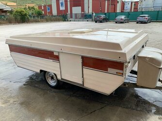

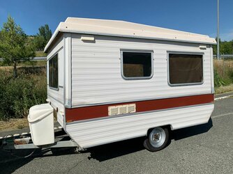

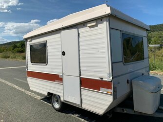

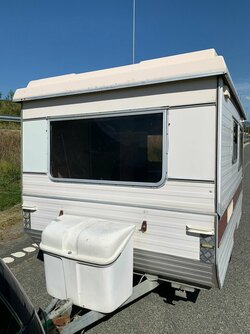

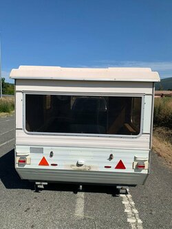

Buenas, me venden una plegable marca messanger, por dentro le falta la cocina fregadero y nevera, tiene algo de restauración y algún bollo por lo que veo en la fotos que me han pasado, lo de restaurar ciertas cosas no me importa mucho, lo único la cocina y demás, esto es fácil de conseguir? O se puede fabricar una a un que no sea de origen, o es mucha movida por lo de plegarla después?
Estoy un poco perdido en estas.
Gracias un saludo
Hola, cuando en una plegable algún mueble es alto, lo parten a la mitad y la parte superior se abate con soportes adecuados. En nuestra Esterel-Hergo se hace con el armario ropero, la cocina y la puerta del lavabo. Y se quita lo que se use en altura, altillo,etc. Saludos.
