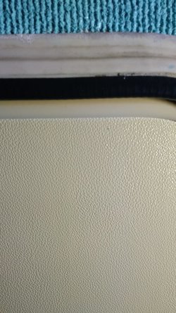

Buenas tardes, alguien sabe como podría blanquear las juntas de mi caravana plegable?
Serian las de la puerta y las que van alrededor de toda la caravana por dentro,el tema de comprarlas lo veo tarea difícil.
No me importaría pintarlas co alguna pintura que valiese para dicho menester.
Hola, supongo que te refieres a las juntas de goma, negras. Creo que pintarlas será mala solución, pues so elementos sujetos a movimiento, contracción/expansión y eso no creo que lo aguante cualquier pintura.
Ten en cuenta una cosa, los coches cómo traen las juntas de puertas y demás?, de goma, incluso los Rolls. Si se pudieran poner de otro color lo harían, Para que diera resultado tendría que ser goma del color deseado. No obstante por intentar/buscar no pierdes nada. Saludos.
Buenas noches, muchas gracias por tu respuesta,me refería a las gomas blancas que por lo que he visto sólo tienen funcion de tapar el hueco que queda entre la puerta y la caravana
Muchas gracias

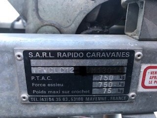

Hola:
ya me presente en el foro general pero ahora me presento aki porque estoy restaurando una rapido orline 33e.
a la vez queria preguntar a alguien que la tenga a ver si me puede ayudar porque estaba dando pintura en los bajos y he encontrado una chapa de rapido orline sin el codigo de homologacion y comprobando la documentacion y no me cuadran los numeros. Estoy intentando hablar con quien me la vendio y no hay manera de localizarle, creo que me han estafado. Eso me paso por no comprobar bien la documentacion. Espero poder solucionar el problema y que la caravana no se quede en un adorno de jardin.
muchas gracias a todos
Hola Sebas, enhorabuena por tu adquisición,yo tengo la misma caravana.
Mal asunto lo de que no coincidan los números,no se si el distribuidor que vendía las caravanas Rápido te podría asesorar,es remolques Tanis en Guadarrama,allí la compré yo el pasado año.
Hola Sebas. El número de serie que aparece en la documentación suele estar en la lanza, que es el chasis de la caravana, ese debe coincidir. Si es un número de serie que está en otra "chapa", que no tengo claro a que te refieres con chapa, puede ser el número de serie de otra pieza.
Buenas:
creo que ya he encontrado el problema, lo que nose es si lo podre solucionar. La caravana trae la placa con el numero de bastidor original pero sin codigo de homologación, por lo tanto no tendria documentacion, y la persona que me la vendio ( que no logro contactar con el) puso una placa de otra caravana que cuadra con los papeles que me dio con la compra. En la documentacion no pone las medidas de largo, ancho ni alto, cosa que me mosqueo pero hablando con un amigo guardia civil me dijo que antiguamente era muy normal, que no pasaba nada y tambien me comento que no tendria ningun problema si son los mismos datos de la documentacion y la caravana ( peso, bastidor…..) intentare ver si puedo solucionar el tema de la placa original y dejarlo todo bien y sino pasare por la itv a ver que me cuentan
Buenas.
despues de estar dando vueltas y consultando a varias itv y un fabricante de remolques me han aconsejado buscar a alguien que tenga una caravana rapido orline 33e y me diga el codiga el numero de homologacion que va en la chapa de la lanza o intentar hablar con el distribuidor a ver si me lo consigue. Si todo esto no fuera posible, la caravana deberia de dejarla fija en algun sitio porque no podra circular. He ido a denunciar que la persona que me vendio la caravana me la vendio con unos papeles que no son de ella, pero como los papeles que me dieron son de otra caravana no pueden hacer nada porque no hice contrato de compraventa (gran error). Asique pido ayuda a ver si alguien tiene ese numero de homologacion que es igual para todos los modelos o el telefono del distribuidor de rapido.
gracias
Rapido como marca sigue existiendo pero, no se si tendrá algo que ver con tu Rapido Orline o sólo mantiene el nombre. Ponerte en contacto con ellos sería la mejor manera de saberlo. https://www.rapido-autocaravana.es/
Seguramente el vendedor sabía bien lo que vendía, por eso no le localizas
Hola, tengo una Orline 39s y tanto en la Ficha de Industria como troquelado en la lanza aparece el número de identificación VFWCLC......., un total de 17 caracteres. Te lo digo por si te es útil el dato.
La Ficha es como la de los coches , cartulina verde con todas las características

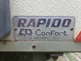

hola,un saludo. acabo de adquirir una rapido conformatic, y el vendedor me dice que no tiene ficha tecnica, solo unos papeles en frances y en aleman. sabrias decirme si se puede conseguir la ficha tecnica del carro. muchas gracias.
Javier sf, la documentacion de una plegable rapido confor matic, es la misma que la de cualquier otra caravana, remolque o vehiculo que pueda rodar por carretera. Es una ficha tecnica de caracteristicas. Tan solo si sobrepasa los 750 Kg (vamos, si esta matriculada) es cuando ademas, lleva consigo el permiso de circulacion, pues se entiende que tiene matricula propia.

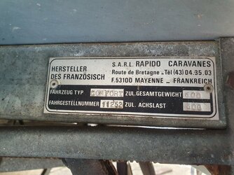

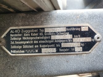

Hola, soy Cristobal, y he adquirido una rapido conformatic de 1980, y mi chasco fue al descubrir que no tiene ficja técnica por ser del año que es.... y donde llamo todo son negativas...
Sabeis si hay forma de documentarla para poder sacarle la ficha. Esto q adjunto es lo unico que tengo, pero al parecer no vale para nada... La mayor pega que me ponen es que no tiene la homologacion Europea. La ilusion de toda la familia a la basura....
Gracias!

Hola compañero, he comprado una rapido conformatic y no consigo sacarle la ficha técnica, al no estar homologado por la UE.
Es de 1980, tuvistes el mismo problema? Me podrias orientar para solucionarlo? Gracias..

Hola compañero, tengo el mismo problema de homologacion... conseguistes algo? Un saludo y feliz año!
