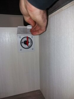

Hola, yo pedí cuando compre la caravana que me lo hicieran. A veces en viajes paro a dormir en áreas y tiro de la batería del mover y perfecto. Para esto de la batería del mover va a una llave que tengo en el interior, por supuesto a través de un fusible y a la centralita. Cuando quiero tirar de la batería del mover le doy a la llave y listo. Claro está, una vez desconectado del coche y no enchufado a red. No se qué pasaría ni lo quiero probar.20170207_171104.jpg
