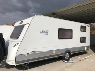

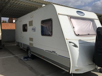

Esta caravana
Tara 1041
MMA 1300
Carga efectiva 259 Kg
Equipada con extras : toldo+mover+placa solar+aire acondiconado
Se va a Tara 1041 + Extras 150 = 1191 Kg
Quedan escasamente 100 Kg de carga
Puesta en carretera para salir de vacaciones con trastos, comida, enseres personales, ropa, butano, etc. va pasadisima de peso.
Lo digo porque no hay que fiarse de los papeles. La realidad en la bascula es lo que cuenta.
