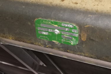

Me parece que la marca AlKo es mucho mas utilizada, no solo en caravanas, y esto es una ventaja en distribuidores y recambios.
En chasis AlKo tambien van las patas, almenos en las dos caravanas de mi firma.

Las patas no van al chasis de la caravanas3
Los chasis de remolque son dos largueros paralelos que se unen en lanza haciendo una V.
Las patas van a un subchasis que se fija al chasis principal. Este subchais no esta diseñado ni preparado para soportar el peso del remolque, por eso se llaman patas estabilizadoras, y no patas niveladoras.
Gracias por las aportaciones, la verdad es que el tema del chasis no se en que afecta que no sea alko, pero si no estoy equivocado caravalair pertenece al grupo trigano que no me disgusta.
