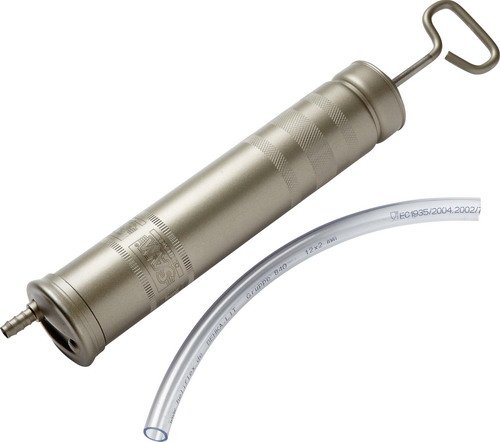

Es de este tipo,Aunolose?
O de este otro tipo?
Casi todas las boquillas van roscadas y puedes adaptar el sistema que quieras al latiguillo o al tubo de la bomba.
Entonces es una jeringa de valvulina... no vale para los engrasadores
Ah, pues sí, va a ser eso.
Ahora sí que tengo que revisarlo bien, por que una es esa misma que has puesto, pero al leer "valvulina", me he acordado que compramos dos para eso, usamos esta y la otra ni idea de por dónde anda, no servía. Entonces es posible que esté por ahí...
