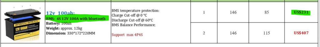

Yo creo que es un precio razonable. Para nada 184 euros me parece barato (TAN barato).
Una Basen de 100Ah vale 231 Dólares con bluetooth y BMS de 100A.
1738097908921.pngLo dicho.
A ver como van esas pruebas de capacidad, aunque creo que obtendrás los 50Ah sin problemas.
Ver el archivos adjunto 4148302Lo dicho.
