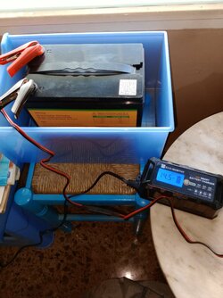

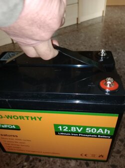

Buenos días,ya he recibido mi batería de litio con su cargador.
Probada en el mover de la caravana y funciona perfectamente.
Haber a largo plazo como va.
Pero de momento tiene muy buena pinta.
Ahora lo que quiero es ver si el Amperaje es aproximado a lo que pone.
