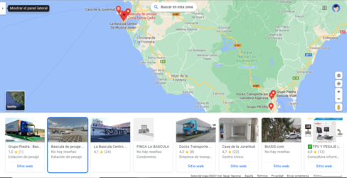

Pues haciendo una búsqueda rápida por Google Maps, aunque no sea lo más exacto sale esto. Espero que te sirva.
