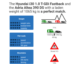

Mete los pesos reales , de las personas más equipaje en el coche y el peso real cargada de la caravana , y verás como cambia el asunto ...Gracias, a ver, he hecho la simulación con el modelo de coche que es, y me da lo siguiente:
Ver el archivos adjunto 4117533
¿Cómo lo veis?
