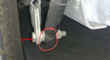

A ver si te pasó lo que a mí.
Más cosas para medir.
Mide la distancia de este tornillo a la rueda en ambos lados (flecha roja)
A la mía (que también estaba así de inclinada) lo que le pasó es que esas pletinas donde se sujeta el amortiguador, habían doblado un poco el tambor donde se fijan, en la parte de arriba (redondel azul) en el lado derecho.
Si quitas el tornillo de ese amortiguador, verás que esas "pinzas" se extraen, solo van metidas en ese buje y con la presión del tornillo se abren y no se salen.
En el lado derecho (sentido de la marcha) esas pinzas habían "doblado" hacia adentro un poco el tambor y por eso bajaba un poco.
Si te tumbas debajo y te fijas bien, sin necesidad de desmontar nada, verás esa pequeña deformación.
Supongo que es eso. Míralo antes de llevarlo al concesionario y te quieran cambiar media caravana a cuenta de esa pequeña pieza.
Si es eso, yo llegué a enderezarlo (sacarlo un poco hacia afuera) con la propia pletina y un martillo. Mejoró algo, pero tampoco demasiado y así estuvo el resto de años hasta que la vendí.
No afecta a la conducción y no es grave.
Ver el archivos adjunto 4138058

Y tampoco hace falta que desmontes nada. Métete debajo y mira si la parte interna de esas pletinas, en el bombo donde entran, está más hundido hacia dentro de la parte donde tiene la caída que de la otra. Se ve a simple vista.
Si lo desmontas lo ves mejor, y la caravana no se va a caer ni nada por el estilo.

Yo mediría lo que te puse y miraría el "tambor" donde enganchan las pletinas del amortiguador por dentro.
Seguramente sea eso y eso, no tiene solución ni es un problema.
