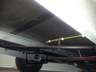

Creo que sí, el sábado saco foto por debajo y las subo aquí

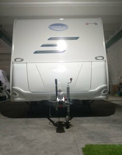

Pues nada chic@s, he estado de limpieza, he vaciado todo, menos la batería del mover y aún así tenía inclinación. Os dejo foto del nivel.

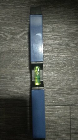

Y esta la caravana vacía, lo más recto posible la foto.
Se aprecia algo de inclinación. Desde el suelo al chasis de un lado a otro varia 2cm casi. ( Se me ha olvidado el metro jeje) pero aproximadamente. También decir que he vuelto a meter todo he cambiado la rueda de sitio y darle más peso a la izquierda y si que es cierto que ahora tiene pero no tanto. Quizás sea por eso. Porque echando cuentas, en el lado izquierdo de la caravana no hay tanto peso como en la derecha, hablando de serie, con el frigo XL, el toldo, la cocina etc.

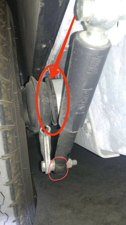

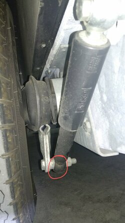

Me he metido debajo para echar un ojo y parece todo correcto. Cierto es que la parte baja del amortiguador (redondeado en rojo en la foto) está más cerca del suelo que el otro lado pero están igual de comprimidos por lo que dudo que sea de ello, y será de la pieza que comentabais.
Ver el archivos adjunto 4138020
Lo que comentas es totalmente contradictorio.
Si esta mas cerca del suelo la parte baja del amortiguador, no estan igual de comprimidos y si estan igual de comprimidos, no esta mas cerca del suelo.

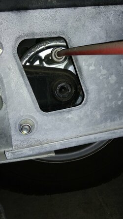

Mira a ver si nos pudieses poner una foto del agujero del chasis por donde pasan los cables de freno de las ruedas, hay veras claro si una rueda esta mas alta o baja que la otra.

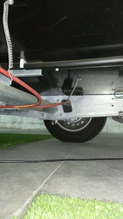

Mañana paso foto de los bajos enteros a ver si puedo tomar foto y que se vean las dos ruedas a la vez.

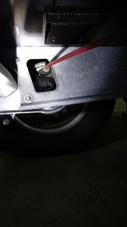

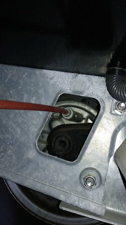

La foto que quiero que compares son estos agujeros, si una rueda esta mas acachada o subida que la otra , aqui se ve claramente.
No te hace falta el metro.
Si una mangueta esta mas girada que otra, lo veras enseguida por la posicion del cable del freno con respecto a la parte alta del agujero por donde pasa.

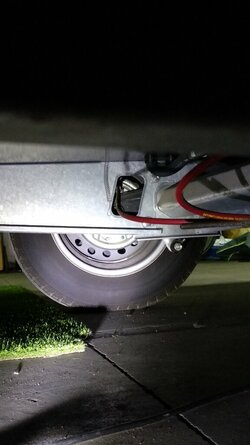

Efectivamente hay diferencias notables en cuanto a medidas.
Lado derecho ( digamos el caído, donde hay más peso se supone)
Amortiguador: 16,5 desde la tuerca que va a la rueda hasta el plástico donde se comprime
Chasis 21cm hasta el suelo (digamos la pieza que es como una L que se amarra al chasis con 4 tornillos
Mangueta: 26
Chasis central: 26,5 (la barra que cruza la caravana de rueda a rueda
Lado izquierdo
Amortiguador: 15,5
Me extraña esto porque se supone que si está más comprimido sería menor no?)
Chasis: 22
Mangueta: 26,5
Chasis central: 27,2
En principio las piezas se ven bien. Más no puedo hacer. La tendré que llevar al taller y que me aseguren que está bien.el chasis aguanta 1300kg eso pone en una chapa. Y pesada en báscula eran 1200 y con todo. Que ya el año pasado quitamos peso

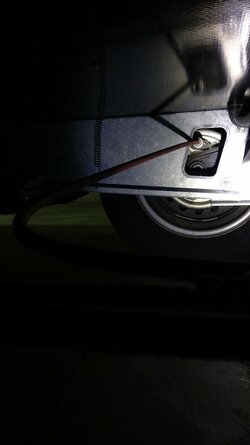

Aquí se aprecia mejor. El cable rojo sería el freno verdad?
Lado derecho:
Lado izquierdo:
Yo lo veo igual la verdad.
Por lo menos le he echado un vistazo a los bajos de la caravana y parecen estar bien jajaja es lo único bueno que saco de todo esto :)

Si que es cierto , que parece que la mangueta de la derecha esta un poco menos inclinada que la de la izquierda, pero nada apreciable con estos ejes de suspensiones independientes, cada mangueta tiene vida propia y en funcion del peso que se les imprime, basculan mas o menos.

Con respecto a los mal llamados amortiguadores, tampoco te emparanoyes, que ese chisme no es un amortiguador al uso, es un compensador de aceite y como tal, el aceite o esta en un lado o esta en el otro.
Para entender su funcionamiento nada mejor que el ejemplo de la puerta de casa.
Imagina que la puerta de tu casa solo se pudiese abrir hasta la mitad de lo que permite, pues dificilmente podriais salir 2 o 3 personas a la vez, solo de uno en uno, pues esto es lo que hace ese compensador de aceite, mediante unos orificios permite pasar el aceite de una camara a la otra y dependiendo de esos orificios , pasara mas o menos rapido.
