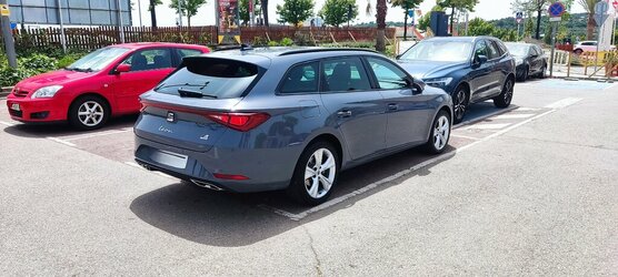

Bien compañero/a pues no me he leido todo el post pero justo la segunda quincena de agosto estrené yo con la caravana mi Seat Leon St ehybrid de 204cv, que es un hibrido enchufable de 350Nm de par motor.
Veo que el tuyo tiene el mismo par motor que el mio y todo y que el coche es menos pesado la caravana pesa 1400 kgs.

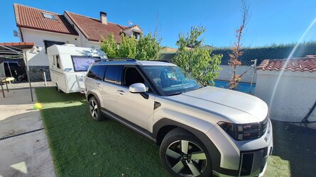

Hoy fui al taller a por el coche con la bola instalada y certificada con ITV pasada, hice duplicado de matricula y fui a casa de las personas que le he comprado la caravana, pusimos la matricula, la enganchamos sufriendo un poco con la piña.... y mi primer viaje ..... han sido unos 80Km.
Pongo foto recogiéndola enganchada al coche..
Estaba un poco asustado porque estaba solo y no sabia muy bien como se me iba a dar, las curvas, rotondas, si el coche iba a poder mover la caravana en cuestas, etc...
Pues han sido unos 80Km, no he tenido ningún percance, y no ha sido facil, hora punta para cruzar Madrid por la M40 con varios atascos. El coche ha respondido, a mi parecer bien. En genera a velocidad de 80-90 se mantiene en 2.3mil rpm, incluso si piso un poco se me iba por encima de 100-110 y tenia que levantar para no excederme, en cuestas no ha tenido ningun problema tampoco para mantener la velocidad, si que se subia algo de revoluciones, llegando a 3mil rpm o un poco mas (3.2mil) pero si levantaba un poco el pie del acelerador se calmaba. Es cierto que iba yo solo sin faamilia ni enseres, aunque he llevado todo el tiempo el aire acondicionado.
Tema movimiento, etc, no he notado nada, es cierto, que el conjunto es mucho mas torpe que ir solo con el coche, pero he adelantado a algún camión y alguno me ha adelantado a mi y no he notado ningun tipo de movimiento brusco, mi coche es verdad que pesa mas del doble de la caraavana y llevo estabilizador, pero he de decir que el conjunto era estable.
