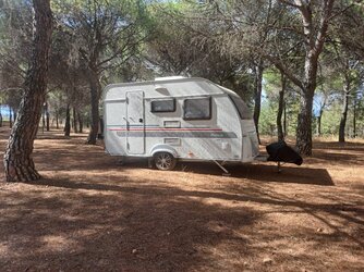

Ayer fuimos a ver la caravelair 366 y nos decepcionó bastante, muy pobre en acabados. Era como de juguete digamos. Despues vimos la Aria Aviva 360 DK y nos gusto bastante más, siendo pequeñita nos trasmitia sensacion de calidad. He encontrado una de segunda mano que podria encajarme ya que son de las que venian con el MMA a 750. La otra opcion que he encontrado por internet pero no he visto en persona son laas Across con distribucion en 3 ambientes, 431 o 432 creo que es el modelo, tambien 750kr. Entre estas Adria y Across que pensais? La de 3 ambientes obviamente a priori parece mas chula pero no entiendo de marcas mas alla de lo que he leido por internet
Nosotros tenemos desde el 2019 una Adria Aviva 360 DK, y la verdad es que contentos.
Le hemos hecho muchos quilometros y sin ningun problema.
Sí que es verdad que en su momento podia ponerse a una MMA de 750, pero era algo ficticio ya que en realidad, una vez cargada, pesa mas.
Al comprarla ya la pedimos al maximo de MMA que permitia su MMTA, que es de 1000 Kg, y la matriculamos.
Ahora, cargada para salir y con todos los extras, pasa de 900 Kg.
Claro que lleva mover con bateria de gel, aire, soporte y rueda de repuesto, amortiguadores y alguna cosa mas.
Aunque viene preparada para poder dormir 4 personas, la encuentro un poco claustrofobica, si lo que se quiere es hacer vida dentro.
En nuestro caso, que somos 2 adultos y que solo la usamos desde semana santa hasta octubre, como practicamente hacemos la vida en el exterior, ya nos va bien.

Esta tarde he visto esta CV, me ha parecido un juguetillo comparando con la mía ;-)
Este tipo de caravana con lo justito es posible que no pase de 850Kg...
