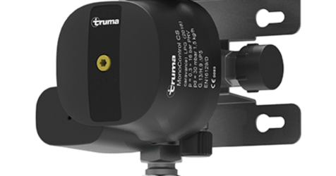

Monocontrol y duocontrol son lo mismo. En el monocontrol sólo puedes conectar 1 bombona y en el Monocontrol 2 y vas consumiendo de las 2. Tengo entendido que cuando se gasta una tira de la otra.

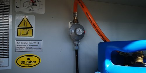

Joeee muchas gracias, como favor me podrias mandar una foto de como esta montado??
Cuando compré la caravana me aseguraron que podía circular con la nevera a gas encendida. Así lo hice hasta que leyendo hilos de este foro me entraron las dudas. Recorrimos Europa con la nevera a gas encendida en ruta, y siempre funciono perfectamente. Este viaje no la llevamos encendida por lss dudas. Llevamos este aparato al lado de la bombona, supongo que sera el monocontrol?
Ver el archivos adjunto 4125311
Eso es solo un regulador de presion. solo mantiene la mismapresion para que todos los aparatos funcionen perfectamente. Con eso no puedes circular con el gas en marcha. Los del concesionario no fueron mu listos que digamos.
Lo mismo tengo yo, pues te juro que al principio pense que era eso.?
No, como ya te han comentado, eso solo hace que la presión que entra a la instalación de la caravana sea la conveniente, pero nada más. Para poder circular con el gas abierto, da igual que sea monocontrol o Duocontrol pero tiene que tener crash sensor, que es lo que va a hacer que, al detectar un impacto, cierre el paso del gas. Fíjate en la "CS".
Para @ruso yo tengo Duocontrol y llevo siempre abierto el gas, pero en circulación siempre llevo la nevera a 12V, porque me es suficiente, así que no te puedo ayudar mucho. Sólo decirte, que ya te lo han dicho, que no tiene que ser el Duocontrol, que el de la foto que te pongo también te valdría y es más económico. Busca en wallapop y en páginas de segunda mano. Yo por ejemplo, vendí el Monocontrol cuando me instalé el Duocontrol

El duocontrol o monocontrol es para poder llevar el gas abierto, y en las autocaravanas se puede llevar la calefacción de gas encendida en ruta, pero no la nevera, que tiene que ir sí o sí a 12V en ruta.
Ver el archivos adjunto 4125318

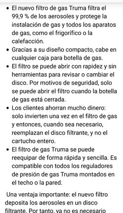

Gracias, solo ya asi sería suficiente?? Y lo del filtro que he visto que ponen?
Sí sí, con eso ya puedes circular con el gas abierto.
Lo de los filtros lo he viso, pero pienso que es para evitar que entre posibles impurezas alojadas en las bombonas al circuito de la caravana, y que acaben en algún dispositivo. Yo no los he llevado nunca, así que no te puedo decir.
