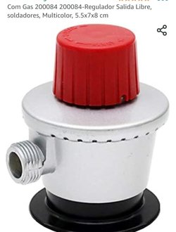

Alguno llevais Duocontrol o similiar en la caravana??
  • Iniciador del tema Iniciador del tema ruso
Aquí tienes la foto, ten en cuenta que tienes que montarle una lira de gas. Que no lleva manguera de gas normal.
Michas gracias compi, pero la alcachofa si es la misma imagino?
Y Filtro, para evitar entrada de impurezas al sistema. Truma los tiene muy curiosos, de plastico. Yo prefiero los metalicos, por eso lo llevo.
Cuando hablamos de lira hablamos de un manguito de alta presión por lo que a la botella va con alcachofa de salida libre.
Es lo que llevo yo hasta el regulador, si el regulador está conexión a la botella, a partir de ahí es baja...
