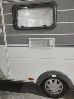

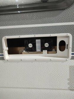

Cómo ya comenté pues le he instalado la rejilla y así ha quedado. A la espera de probar cómo va. Pero tiene muy buena pinta.
IMG_20221011_140009.jpgIMG_20221011_135955.jpgbue
Hola! Al final le has puesto la rejilla... Seguro que has acertado. Ya nos contarás el tema de la calor que se generaba, rendimiento, etc...
Gracias por compartir las fotos!
No tenéis aire acondicionado? Porque lo dejas puesto y asunto arreglado , el calor que pueda emitir va en proporción a las veces que abras el cajón y la temperatura que tengáis dentro de la caravana, no genera ni décima parte de una de absorción por eso no las dotan de rejilla exterior , más rejillas es sinónimo de más ruido , frío en invierno, suciedad , posible filtración de agua, un consejo procurar tenerlo siempre lleno con tupper o botellas a un que sea vacías trabajará mejor

Sí que tiene rejilla, està en el suelo i en invierno entra frio por ahí y mucho.

Si lo se creó que de 20x20 imagínate con otra más arriba tendría una corriente innecesaria totalmente, me estuve en su día planteando cerrarla en invierno pero también ayuda a prevenir la condensación , nosotros salimos todo el año
Bueno para gustos los colores. Yo he sopesado los pros y los contras. Para mi el principal problema es el calor creado en el interior. Si que tengo aire acondicionado pero no me gusta la sequedad que provoca, el ruido y las vibraciones. La rejilla de abajo la sigo teniendo y espero crear una corriente de abajo, arriba y afuera. El ruido no creo que sea mayor del que pueda tener sin rejilla, y el frío tampoco creo que se excesivo, además siempre se puede tapar, ya que la rejilla es extraíble.
Con respecto a los ingenieros más allá poner en tela de juicio su trabajo. Pero observando otras caravanas Knaus, sun roller etc que tienen dos rejillas y que si que la nevera es distinta, pienso que estas caravanas tienen características para climas más suaves.
Lo logico es establecer un sistema para evacuar el aire caliente que se genera y que entre aire mas fresquito para refrigerar el sistema.
Si no hay manera de que el aire caliente salga, de poco va a servir una entrada de aire exterior.
Y por si entra frio por la rejilla..... Dometic las fabrica con tapa.

Ver el archivos adjunto 4135728
Precisamente esa he puesto. Conste que no quiero convencer de nada a nadie, pero creo que a mí entender y el uso que yo hago es lo mejor
