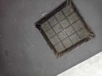

Acabo de ver este hilo y me gustaría comentar que tengo la caravana con esta nevera desde el 2017 y muy contento. Sí que es verdad que se genera calor en el cajón superior, sobre todo al inicio cuando la pones en marcha. Esta nevera, en la parte de abajo (adjunto fotos) tiene un agujero desde fuera para la entrada de aire ( no he visto que nadie hable de esta entrada), pero al estar el cajón de abajo normalmente cerrado, pues al final el aire pasa por un espacio pequeño. Yo ahora voy a poner dos ventiladores en esta entrada, uno para forzar aire hacia dentro y otro para extraer, como los que que tenía en la anterior caravana con nevera trivalente y si algo ayuda, que es seguro, pues mejor. Sobre todo en verano. Ya os contaré
    105,5 KB · Visitas: 61
    74,8 KB · Visitas: 66
Creo que es un error.
El poner un ventilador en la rejilla superior para que extraiga el aire caliente lo veo correcto.
Mas que un ventilador, como funciona al revés, es un extractor.
Pero el poner un ventilador que tire el aire hacia dentro, y mas si es en la parte inferior de la caravana, creo que es un error porque ademas forzar la entrada de aire también entrará la porqueria.
Cuando funcione el ventilador superior (extractor) el aire que vaya sacando se irá reponiendo solo, ya sea entrando por la rejilla inferior o por cuaquier otro sitio. No es necesario forzarlo.

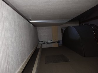

Hola Josep,
Te entiendo, pero estas neveras no tienen dos rejillas, superior e inferior como las trivalente, solo tienen la de parte inferior y se supone, que la salida del aire la realizan hacia el habitáculo de la caravana por una ranura en el cajón superior
    29,7 KB · Visitas: 62
Pues vaya rollo.
Con el calor que hace solo falta un trasto que ponga mas grados al ambiente.
Lo normal seria que el aire caliente lo expulsara al exterior.
Las rejillas superior/inferior no las tienen las trivalentes ni las de compresor.
Las rejillas las tiene la pared de construcción de la caravana/autocaravana. A partir de aquí le pones la nevera que mas te convenga.
Pero vamos, que sigo diciendo que forzar el aire hacia dentro desde el exterior es una mala solución.
¿Y no puedes colocarle una rejilla exterior en la parte superior? Seria la solución definitiva.
De momento no, la nevera va como un tiro. Es solo por ayudar en la recirculación e intentar evacuar la calor de la parte superior
Esto es como las neveras de casa, si estan bien aireadas son mas eficientes y se alarga su vida util.
Totalmente.?
El calor o temperatura, tienes que hacerlo expulsando los gases por arriba, debería de haber una regilla o lo que sea, que diera salida a esos gases, y si necesitas utilizar aire forzado ( ventilación negativa o positiva) en este caso no te interesa meter aire exterior forzado, solo provocará repartir los gases calientes por el hábitaculo, tal y como te recomienda J. María, solo es necesario poner en extracción.
Funcionará muchísimo mejor la nevera y te durará más años
El que el ventilador que ponga abajo no meta porquería tiene fácil solución.
Si haces una búsqueda de "filtros para extractores de cuadro eléctrico" te saldrán rejillas con filtros intercambiables.
Son los que usamos para refrigerar los cuadros eléctricos.
Si bien es cierto que se coloca en la parte de abajo una rejilla con filtro y en la de arriba el extractor.
Yo también pienso que en verano meter el aire caliente del frigorifico dentro del habitáculo no es una buena idea, pero alguien lo ha diseñado así. Y hacer agujeros a la caravana para poner una rejilla exterior no nos suele hacer gracias a nadie. Aunque sería la mejor opción
Pues mi caravana tiene bastantes agujeros.....
Puerta, porton lateral, ventanas, claraboya, rejillas de la nevera, puerta del poti, toma de electricidad, entrada de agua, llave del mover,.... a ver si ahora va a venir de poner una rejilla mas o menos.
Hay bricos donde se puede ver como se pone una rejilla. Es sencillo y la solucion será definitiva.
¿humedades? Todo lo que he citado no provoca humedades porque el trabjo está bien hecho con butilo.
Todo es ponerse.
Hola Josep,
Este esquema refleja perfectamente el montaje del XL Freeze en nuestra Caravelair: hay un espacio entre el cajón superior y la encimera.
La semana pasada, con la ola de calor atizando a tope, notamos que le costaba congelar, por ejemplo, unos "flashes" entre 36 y 48 horas. Durante el día la ponemos a tope, de noche al mínimo (para evitar ruido).
Y no sólo eso, el calor que desprendía por ese espacio durante el día era considerable, hasta el punto de que dejé el cajón superior abierto un palmo. La mejora fue notable. Entonces pensé lo mismo que apuntáis, ¿no sería mejor ponerle una rejilla hacia el exterior?¿qué sentido tiene meter todo ese calor dentro de la CV, precisamente ahora que hace un calor tremendo?

Tengo el mismo problema con mi nevera en la Caravelair. La compré de segunda mano en Octubre y todavía me estoy haciendo con ella. Me mosquea el hecho del calor que produce y que no se desaloje del habitáculo. Estoy pensando en posibles soluciones pero quería saber de vuestra experiencia y opiniones.
No entiendo el hecho de pensar que si el aire caliente es menos denso por lo tanto sube se ponga una rejilla en el suelo tapada además por el último cajón. Por eso y viendo otras caravanas la mejor solución sea poner una rejilla en el lateral de la caravana detrás del compresor.
