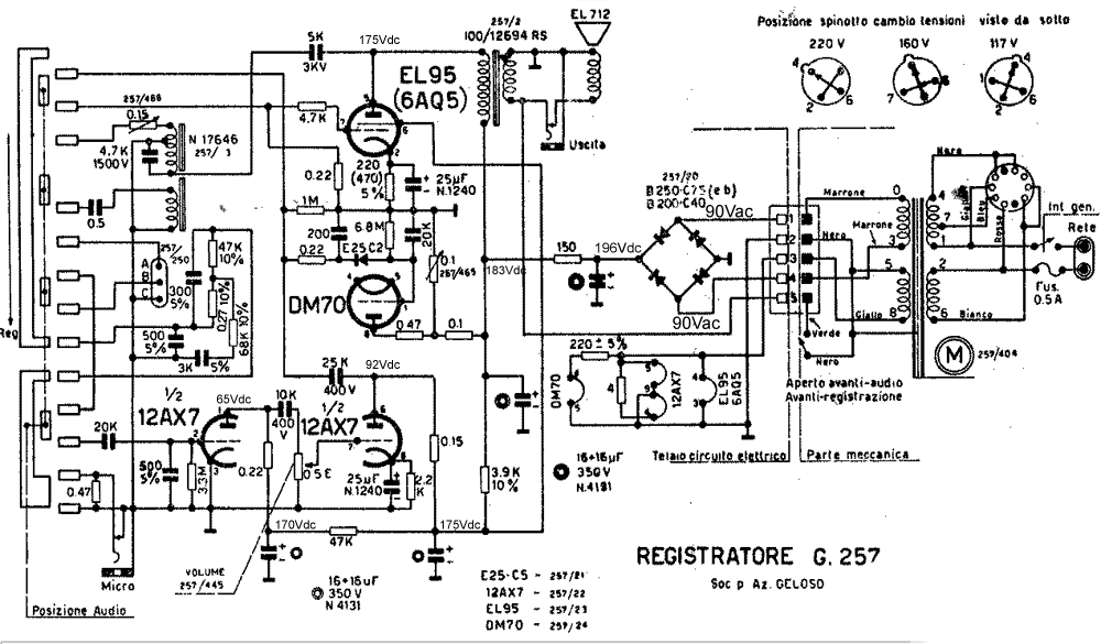

Dejo una foto de mi trafo que se me olvidó antes, que cuando iba por el del Apocalipsis ya quería acabar:toothy7:
Eso parece un esquema de un ampli a válvulas de vacío :Drogar-Laugh(LBG):
