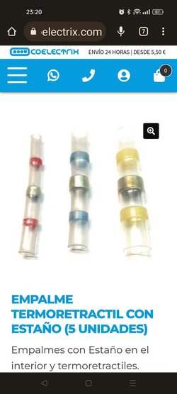

Sé que llego tarde, pero para casos como este, un puñado de este tipo de empalmadores te soluciona el problema en un momento.
Es una funda termoretractil con estaño de alta fusión incorporado.
Metes los cables pelados dentro, que queden cruzados y calientas con el mechero. Los cables quedan estañados y protegidos por la funda termoretractil.
En principio están pensados para usar con pistola de calor, pero con el mechero funcionan perfectamente .
