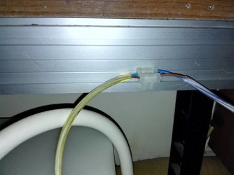

Buena argumentacion, como no podia ser de otra manera. Por eso y para el caso, la conexion hecha a mi manera, la meteria en una cajita Rav/Tech, llena de Gel sellante y asi me olvido de las vibraciones, humedades y cinta aislante.
    50,2 KB · Visitas: 47
Para salir del paso y si se forran bien las regletas (cinta americana mejor) no tiene porque dar ningún problema.
Las conexiones interiores de la caravana son todas así y no se rompen tan fácilmente.
