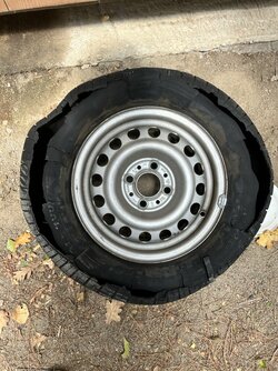

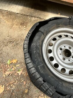

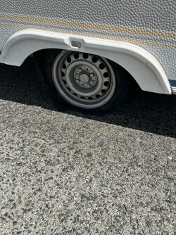

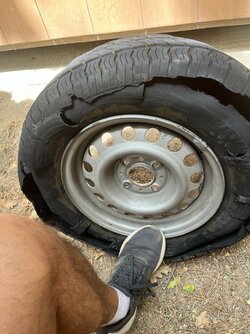

Hoy volviendo de vacaciones pequeño contratiempo a 9 km de llegar.
Al final de esto aprendes que hasta que no llegas y te bajas del coche no hay que bajar la guardia.
La verdad ha habido suerte , el coche ni se movió, es verdad que lo malo nos quedamos en muy mal sitio, pero bueno señalizamos y esperamos grúa y todo perfecto con el seguro.
Ruedas no llegaban a 2 años, obviamente cambiaré ambas.

¿Y a qué presión las llevabas? Ese destrozo es típico de un neumático de mala calidad con una presión muy baja. La baja presión aumenta la superficie de contacto del neumático con el pavimento, lo que se traduce en un mayor rozamiento, un aumento de la temperatura y, en última instancia, el reventón del neumático.
Importante llevar ruedas acorde el peso REAL de la cv y a la presión adecuada. Además es una buena idea llevar un monitor de presión, puesto que es difícil ver las ruedas a través de los espejos.
Ostras…algo raro debe de haber ahí…porque las 2 ruedas… y con 2 años…
3.5 kg.
También podría ser que hayas pinchado, fuera perdiendo presión y al final reventó. Si de presión ibas bien y tenía dos años es lo más lógico....
Le falta la válvula por algo???
y la medida es 185/70 R13??
Algún compañero siempre comenta que hay que poner válvulas de metal, yo la última que reventé creo que fue precisamente por las válvulas de goma que estaban mal.
Esto me da a mí que es reventón por pinchazo pequeño como dice pirata.
Trabajo para una conservación de carreteras y no es raro.
Ya pueden ser ruedas nuevas que como pinches y pierdas presión muy poco a poco, al final si no te das cuenta el neumático explota.
