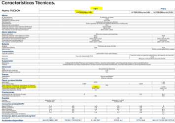

Edito mi respuesta acerca de la MMR c/freno del Hyundai Tucson Hybrid de 227 CV, su MMR con freno es de tan sólo 907 kg:
Hola Capitán,
La MMR del Tucson en cuestión es la nada depreciable cantidad de 1.650kg.
Datos sacados de la web y catalogo del fabricante:

Hyundai Tucson 1.6 TGDI HEV 2C 230 Cv Tecno 5P
Hola Capitán,
Ver el archivos adjunto 4135889

Efectivamente, todo depende del modelo en concreto porque hay dos diferentes, el que tú publicaste, que es el del HEV, y el que yo publiqué, que es el del Hybrid HTRAC. Falta tan solo que @GLIM aclare cuál de los dos está pensando comprar.

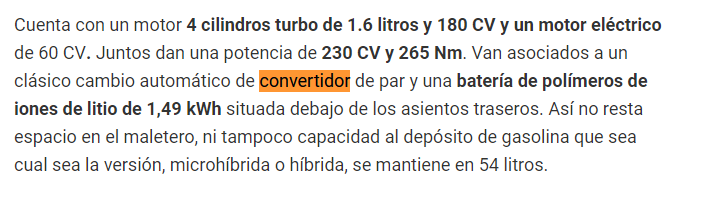

obre comparaciones de otros híbridos, indicar que este Tucson equipa una caja de convertidor de par, muy recomendable para remolcar, no centrifuga como otros hibridos con cajas de cambios solo pensadas para consumir lo mínimo en las condiciones que el fabricante determina que no en todas, y no para agradar en todo caso, equipa un motor tubo en vez de atmosférico, lo que hace la conducción mucha mas placentera, máxime en grandes esfuerzo, y además cuenta con una rigidez torsional del chasis donde solo el grupo Hyundai llega, al ser uno de los mayores productores de acero del mundo. Ningún otro grupo automovilístico es un gran productor de acero.

Creo que esta claro:
Y ese "HTRAC" en el catalogo vigente del fabricante no existe como un modelo, HTRAC es la característica 4x4 que otros fabricantes denominan 4motion, Quattro, etc.....
https://s7g10.scene7.com/is/content/hyundaiautoever/catalogo_tucson_2210pdf
Si lo observas no veras ninguna motorización con MMR menor 1.350 kg, correspondiente al hibrido enchufable lastrado por las baterías mas grandes y pesadas.

Pensaba que llevaba doble embrague, con convertidor de par mucho mejor para remolcar esta claro

Aunque en este video y este articulo dicen que es de embrague tradicional
Probamos el Hyundai Tucson Hybrid, un SUV con personalidad, muy cómodo y una seria alternativa al Toyota RAV-4
Haya mas medios especializados afirmando lo mismo.....

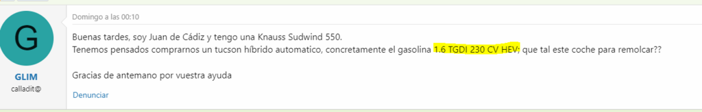

@Capitán Pirata ya te facilitó la ficha técnica pero veo que la MMR difiere en esta otra web 🤷‍♂️
Igual no lo estoy viendo bien o estamos mirando versiones diferentes. Aquí las versiones que encuentro yo.
En todo caso, tu coche tiene datos de gran remolcador ;)

Muchas gracias Will.l Am:
En la ficha técnica su MMR es de 2.000 Kgr.
Un saludo, compañero.
Muchas gracias a todos por vuestra ayuda.
El modelo en cuestión es el
1.6 TGDI 230cv HEV automático
