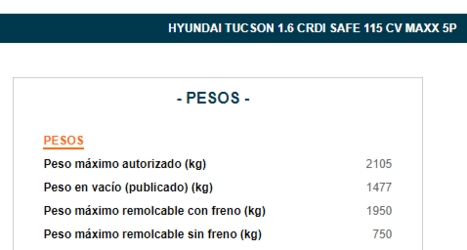

Igual está equivocada la web donde he mirado, pero chafardeando por internet el Tucson de 115 CV tiene un peso máximo remolcable de 1950 kg, ... no se yo pero muchos kilos me parecen para 115 CV:

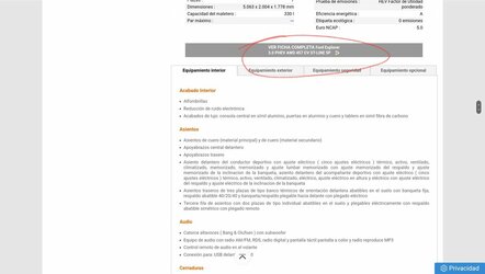

Una pregunta os digo,cuando veis las fichas de los coches por internet,donde aparece la mma y MMR? . Es que es algo que suelo mirar cuando miro coches ,pero en los datos técnicos no lo veo.
Yo los miro aquí o aquí.

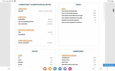

Si lo miras en el primer enlace, por ejemplo, luego de seleccionar la marca, el modelo y la versión en concreto del vehículo que buscas, debes darle ahí:
Y luego la página te mostrará los pesos y tal:
