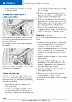

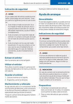

¿Será sofisticado un BMW X7 que el manual de chorradas son casi 500 páginas pero en una y media despachan el tema del arranque por ayuda externa?
2019-bmw-x7-23-441_pages-to-jpg-0001.jpg2019-bmw-x7-23-442_page-0001 (1).jpg

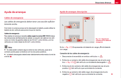

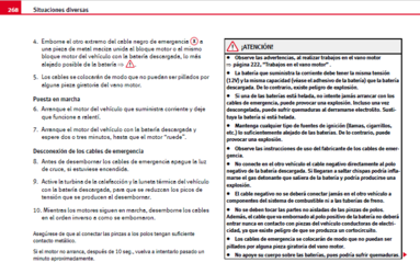

Fijaos que dice que la pinza se pone "en un lugar del chasis" en vez del borne negativo directamente. Esto es porque antes te dice que arranques el coche, y por tanto está generando gases. No muchos si no le metes mucha caña y si son "sin mantenimiento", pero alguno. Así las chispas se generan lejos de ese gas y no hay tanto peligro. Que por cierto, siendo al aire libre tampoco es demasiado. El que lo haya hecho alguna vez, lo habrá comprobado: no pasa nada.
