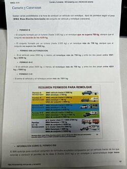

Me he estado informando y cualquier remolque de más de 750kg obligatoriamente has de hacer el examen práctico en circuito y carretera con el remolque, para obtener el b96, que te autoriza a ello
    144,7 KB · Visitas: 44
Según como lo lees da lugar a malos entendidos, pero mi primo que es mosso lo a preguntado a un jefe de tráfico y me ha dicho que hay que sacar el B96, y otro amigo que tiene un parquing de caravanas me ha dicho lo mismo…
Lo comento por los que vais sin ese permiso…
Son 500€ de multa y 4 puntos…
Aviso.
Yo no ma la juego y me lo saco, total me voy al polígono ha practicar y pago examen práctico y taxas y listo
Ya, es un papel de una pagina de internet ralcionado con caravanas, lo pongo para que lo veáis, y lo que van diciendo en muchos sitios, pero ir legal es sacárselo, yo lo haré y recomiendo .
Cada uno luego hará lo que crea..🙃🙃🙃
Estás confundido de mala manera.
Si el conjunto pasa de 3.500 kgs (con un tractor cuya MMA sea inferior a esa cifra) y hasta 4.250 kgs, necesitas (si no quieres sacar el B más E) la autorización B96 y la maniobra es en circuito cerrado.
Haremos salidas cortas por nuestra zona, somos de Reus y hay zonas muy planas, y más adelante para salir viajes más largos y toque rotor el conductor ya me lo saco yo también…
Como veáis pero insisto como ya te han dicho, que con ese conjunto vais completamente legales con el permiso B únicamente.
Efectivamente para el conjunto que quere llevar @VaYoX con el B le vale, le están mareando.
Pero hasta hace poco, para el B96 era necesaria prueba de circulación. Ahora a cambiado?
Efectivamente, legales vais. Ahora, pesala porque te llevaras una sorpresa. (En Riudoms tienes una bascula muy accesible a la entrada del poligono, 1 euro)
