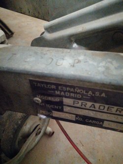

Buenos dias a todos y todas... soy nuevo en el foro y aunque no acostumbro a usar mucho las redes, las veces que he mirado este foro me ha resultado motivador.
Si... lo reconozco.... he pillado el virus de la minicaravana de fibra.... y con todas sus cosecuencias.
Empecé con la Bambina, y después de encontrarme con el panorama de precios y triquiñuelas, he acabado desistiendo pero sin una cura.
Ahora tengo la variante Taylor... no sé cual es peor... y me encuentro con todo un camino por delante de sorpresas.
La historia es que soy de las Islas Canarias y eso significa un gran compromiso por parte de la buena voluntad del vendedor para que todo esté en regla y con transparencia para que yo, por mi parte, gestionar el plus de tiempo y dinero que conllevaría trasladar y embarcar la caravana a las islas. Sé, por lo que puedo leer, que estoy practicamente haciendo equilibrios, pero... cuando se me mete algo en la cabeza....
Después de ésta introducción, les agradecería enormemente vuestra ayuda y experiencia sobre ésta cuestión, que a poco me falta ya de ser diagnosticado por trastorno bipolar...
Estoy valorando viaje express, cruzar el charco, y ver una Taylor Pradera que está en venta y con documentación aportada que me parece que está correcta... pero, hay algo en lo que me cuesta valorar.
La chapa identificativa... correcta.
El TIT... correcto.
Los pesos y medidas concuerdan... correcto.

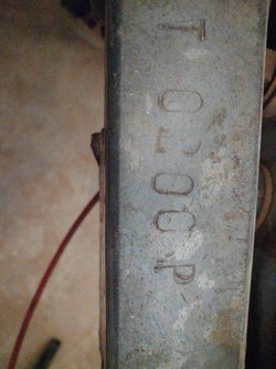

El número troquelado de bastidor concuerda..... Mmmm ¿se supone que puede ser así? Quiero decir que a simple vista, los digitos se ven rudimentarios y asimétricos.
¿Que pensáis vosotr@s? Muchas gracias de antemano.

Si! ¿Te refieres a que probablemente el troquelado sea de ésta manera por aquel entonces? Es que si ha sido posterior y actualizado por algún cambio de lanza, pues no me imagino semejante trabajo tan poco profesional.

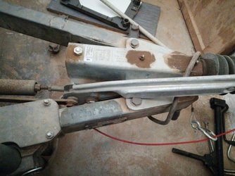

Hola, si la documentación de la caravana es correcta, que tenga TIT y que coincida con el número troquelado en la placa, el de la lanza parece el número del modelo, entonces habría que mirar muy bien el esttado en que se encuentra, humedades y partes mecánicas y apartir de ahí precio.
Puede interesar dependiendo de su estado, pero como te dicen, tiene más de 35 años. Sobre esto no digo nada, la nuestra tiene 43 y está como una rosa, jeje. Eso si, hay que mirarla con lupa y que te den fotos. Saludos.
Pd, un remolque de esos años no necesitaba anteriormente siendo de menos de 750 kg más que una autorización Tractor-Remolque pero eso cambió hacia 1999. A partir de esa fecha todo elemento que se mueva por la vía publica excepto bicis y patinetes, debe de tener una Tarjeta de Inspección Técnica como las de los coches
El troquelado de la lanza puede ser normal. Nuestra caravana lleva troquelado ahí su número de serie, 5 cifras. Es posible que ese fabricante lo hiciera asi, pero tiene pinta, como dije, de ser el número del modelo.
La nuestra también lleva una placa similar con ma datos.
De acuerdo kafka... como bien dices y por lo que tengo entendido, hasta ahora, el número de chasis es el número corto (troquelado en el bastidor) y luego el número largo se refiere al numero de serie o contraseña de homologación, que aparece en la chapa identificativa y remachada tambien en el bastidor.
Correcto? Realmente toda la documentación parece pertenecer a dicha caravana... ojo! Que no estoy en cuerpo presente delante de ella! Estoy barajando en la distancia, y es por ello por lo que os pregunto.
Es que... el troquelado parece que lo hizo mi hijo de tres años... no sé...
