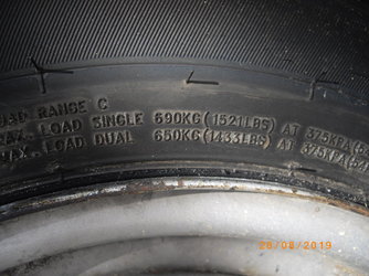

Las ruedas homologadas tienen un índice de carga de 90 (600 kilos por rueda).

Pero me preocupa más la poca reserva de carga qeu tienen los neumáticos. Convendría que con independencia de los pesos, dispusieras de un equipo de ruedas más adecuado al peso que tienen que soportar

Respecto a las ruedas 1240Kg en el eje más lo que caiga en lanza, supongamos 75 Kg. Las ruedas son adecuadas para un peso total de unos 1315Kg...
