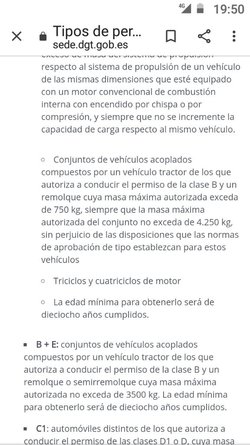

Ahora he hablado con tráfico y me aseguran que llevan un año que quitaron el B96, porque se puede circular con una CV superior a 750kg si en conjunto no excede los 4250kg, ya que han cambiado la normativa porque cada vez los coche pesan más sobre todo los eléctricos

Y con respecto a lo de tráfico ¿dónde has llamado? ¿A la DGT? ¿Mossos? ¿ Ertzaintza? ¿Te han dicho en que BOE se ha publicado el cambio de normativa?
No recuerdo haber leído nada al respecto y en este foro hay gente que se la ha sacado y otros que están en proceso de sacarla.
Se agradece la informacion, yo estaba creido que ese cambio Normativo, solo era para furgonetas de transporte mercancias y no era aplicable a conjuntos.
Eso tengo yo entendido y aplicable solo al peso del vehículo y en los kilos en que aumente el peso con respecto al mismo modelo de combustión, no directamente a 4250 sin más
Yo también me sorprendí del cambio, de echo también me iba a sacar el permiso B96, aunque de sacar creo que es más conveniente el E
Llamé a la DGT y me pusieron con un agente de tráfico
Eso no lo dudo, pero con lo que has puesto, del Reglamento de Vehiculos, creo que si el Agente de la Autoridad se basa en el trozo puesto, yerra el tiro y el B, sigue valiendo para lo que valia, ya que sigue como siempre ha estado, finalizando: ''sin perjuicio de las disposiciones que las normas de aprobacion de tipo establezcan para estos vehiculos''. La autorizacion B96, si se excede de 3500 y hasta 4250, con remolque de mas de 750 Kg. Si este es de hasta 750, efectivamente, el limite sera 4250, con solo el B. El Sr. Agente, se ha equivocado o no ha sabido explicarse.
Si fuera como te ha dicho, sobraría lo entrecomillado.
Hala, a lo importante. Os deseo exito en vuestra pelea para subir MMA y/o MTMA de CV.
Fernando el texto que he puesto no me lo a dado el agente de tráfico. Lo miré en Internet.
Yo solo digo lo que me dijo el agente, se supone que lo estuvo consultando y hasta se lo revati e insistió que se había cambiado la norma.
Yo solo lo comento sin ninguna intención de discutir con nadie, es lo que me dijo desde la DGT
