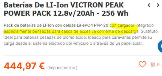

Yo tengo entendido que las beterias de litio van con el cargador incorporado.
Almenos las de esta pagina web
Lo general es que vayab sinb cargador.
En al pagina que pones para 20 A de capacidad, el precio es altísimo, justificado (entiendo) por lo que anuncia:
Por ese precio tienes baterías de más del triple de capacidad, sin cargador. Un cargador para litio ronda los 100 €, a dia de hoy creo que compensa más comprarte batería y cargador a parte cargado.
Vale. Pues lo tendré en cuenta en el momento de hacer el cambio de bateria.
