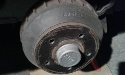

Vale, al bailar y salirse la rueda ha arrancado el tapón del buje pero está bastante claro que ha sido problema de apriete de tornillos porque ni tan siquiera se ha quedado segado alguno dentro de las roscas.

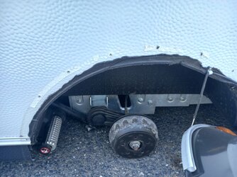

Hola: de todas maneras ese tambor de freno, para ser nueva la caravana, tiene un aspecto raro, como si se hubiera sobrecalentado. Vienen pintados de negro y se le ve el color mal. Desde luego, si el compañero dice que los tapones de plástico de los tornillos de la otra rueda se fundieron, los frenos, su ajuste u operación tuvieron la culpa, pero eso no justifica que se salga la rueda. Aparte de que remolcar una caravana frenada mucho tiempo, se notaría en el coche un montón y algo saldría ardiendo, seguro. Veremos que dicen los que lo tienen que ver. Saludos.
Ese aspecto imagino que será de rodar por el asfalto (el rodillo del mover tiene pinta de haberse salvado por milímetros)
Lo que hay que averiguar es el porqué de ese aflojamiento.
Si ha sido por un calentamiento por ajuste de zapatas al máximo, problemas con el estabilizador o varillaje pienso también que antes de salir volando hubiera reventado el neumático por calentamiento extremo de la llanta y cantar hubiera cantado nada más llegar al camping en los primeros 100 kms de la ida.
Por mucho calentón los tornillos no se funden, pernos de acero de buen diámetro. El rodamiento se vería afectado antes y si se va sale la rueda volando unida al tambor con los tornillos puestos y se hubiera quedado el plato y el eje en su sitio. El rodamiento sujeta el conjunto!!. Tiene toda la pinta y más siendo nueva que se hubieran despistado y no fueran con el apriete correcto.

En la foto se ven marcas y arañazos de la llanta sobre el tambor que no cuadran, existe la posibilidad de que no llevara los 5 tornillos, algo extraño pero no descartable...
Al ser nueva y si los frenos van bien ajustados, en las pendientes como se van aproximando quizás se hayan calentado un poco. Fundir los embellecedores de los tornillos no es nada nuevo y lo hemos oído en el foro. Este caso es algo extraño siendo un trayecto normal, que haya alcanzado temperatura elevada, imagino que habría ligeros descensos, es freno de inercia va actuando constantemente, también el plástico ABS no aguanta demasiada temperatura.
Por la foto, los tornillos se salieron porque si hay rotura se queda parte roscada y los agujeros del tambor están limpios....
