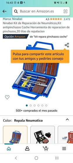

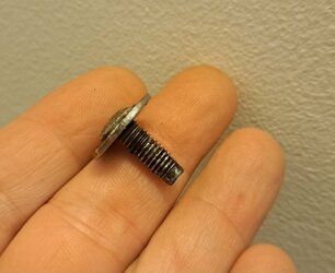

Llevan un buen tornillo clavado, así que saqué mi kit de reparación. Desmontar la rueda por.comodidad, y en 5 min arreglada.
Recomiendo, llevar este tipo kit, además valen 10€ en Amazon y traen tiras para arreglar varios pinchazos, todos los que podamos tener de por vida...
¿Cómo es ese kit de reparación?
Yo tengo el de Standley, lo miré y vale ahora unos 9 euros, trae para 6-8 reparaciones, no recuerdo. La herramienta no tiene mala calidad. Pero con 6 tiras tienes para 20 años... Igual de media cojo un clavo/tornillo cada 3 años y creo que el que me he clavado era mío....
Importante que los mangos sean metálicos...
Siendo positivos podemos decir que no has perdido un tornillo 😉
Con "20 tilas de reparacion", tranquilidad sí que da.

Lo que llevaba no era muy pequeño, de hecho creo que es mío como comenté, siempre pongo atención cuando hago cosas en el garaje, y barro bien....
