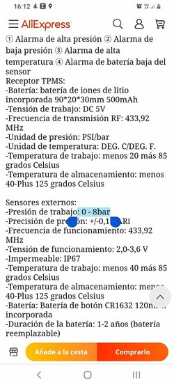

Estos usamos desde hace tres años, por una recomendación hecha desde este foro, llena hasta 6 bar.
Amazon.es
Como sobran dos, uno en la rueda de repuesto, la cual también hay saber lo que lleva de presión, y el otro al interior de la caravana, con el sensor de temperatura sabes como va el tema dentro.

Y qué sensor de presión lleváis? Los de tapón no me convencen...
Yo llevo de tapón, y por ahora perfecto, me refleja bastante bien la temperatura y la presión, en realidad a mí lo que me interesa es ver si cuando voy en marcha sube la presión demasiado o la temperatura es que hay algo mal…o si baja lo mismo, que el sensor sea 0,5 bar más o menos preciso me da igual, al final es tener una referencia y observar si hay alguna variación. Yo tengo sensores de AliExpress, llevo 3 años con ellos y le cambié la pila antes del verano.
Hola! Pues yo compré por Aliexprés el que comenta @Alex Pages , y mi gozo en un pozo. Este finde pasado lo pruebo y la pantalla se ha apagado al cabo de 5 minutos. Ni botones ni nádená. Un chasco.
Ahora a reclamar devolución...

Vaya, a mi me va perfecto.... te pregunto una tonteria, pero... ¿ lo pusiste a cargar, supongo?
En cuanto a sensores, el.tyrepal es.de.lo.mejor, cargas la unidad principal y te aguanta la carga 1 año como mínimo No he cambiado las pilas a los sensores y van a hacer 5 años.... igual las cambio para este verano y me olvido otra temporada.

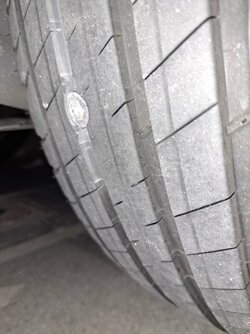

Como anécdota me saltó la alarma el otro día en el coche al ir al cole, llevaba varias semanas sin cogerlo. Mi coche no lleva sensores. Mide a través del sistema ABS, detecta la diferencia de giro al variar el perímetro, sólo te indica la rueda que está mal. Cuando llegué al colegio saqué el medidor y tenía 1,6 bar... Volví a casa tranquilo y revisé la rueda.
Llevan un buen tornillo clavado, así que saqué mi kit de reparación. Desmontar la rueda por.comodidad, y en 5 min arreglada.
Recomiendo, llevar este tipo kit, además valen 10€ en Amazon y traen tiras para arreglar varios pinchazos, todos los que podamos tener de por vida...
