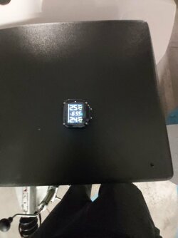

Obligatorio no es, pero un kit antipinchazos no es una buena solucion, mas que nada porque solo tiene utilidad para pinchazos por pequeños clavos o tornillos... si la rueda se pellizcs o tengs una pequeña raja de mas de 3 o 4 mm el liquido no va a tapar. Ademas aplicar el liquido no es sencillo, requiere de metodo y un compresor a 12v que puedas enchufar ( ojo que los cables no son nada sobrados para un turismo, como para que llegue a la rueda de la caravana. Si el arreglo lo tienes que hacer en ruta, puede ser complicado. Asi que te recomiendo si o si una rueda de repuesto, es lo mas seguro y sencillo, aparte de que te da mas tranquilidad. Por otra parte, y como complemento, tambien te recomiendo un sistema de monitoreo de presiones de las ruedas de la caravana, que te avise enseguida de que la presion baje de un minimo establecido.Se que hay coches ya preparados para ello si las ruedas de la caravana llevan sensores, pero en caso contrario se pueden encontrar sistemas muy efectivos y baratos en varias tiendas online conocidas. Yo compré un kit para motos, con dos sensores y una pequeña pantalla que me dan la presión y temperatura de los neumaticos ( lo de la temperatura es un poco relativo, pero la presion la miden perfecta). Los sensores se ponen en sustitucion de los tapones, por lo que es super sencillo de instalar. Me costaron menos de 20 euros...
Interesante, ¿cómo se comunican por Bluetooth?
Si puedes poner el enlace te lo agradecería.
Ahora que sacáis el tema de los sensores. Yo los llevo, no esos pero parecidos, y después de enlazarlos o algo así, parece que van funcionando y de golpe y porrazo se quedan en unos valores y luego ni suben ni bajan. Los he de quitar y volver a poner, ¿os pasa igual?
No, a mi me funcionan perfectamente. Ni he notado desconexiones, ni bloqueo.
Tambien, la ventaja de esto es que puedes comprobar la presion muy facilmente antes de emprender ruta, y meter aire si hace falta antes de salir. Es un plus de seguridad casi imprescindible...
Los TyrePal es de lo mejor pero no valen 20€, me costaron en torno a 90€, voy camino de 4 años con ellos, y no he cambiado las baterías de los sensores. La unidad interior monitoriza la temperatura y la presión, además mide con mucha precisión. Lleva batería recargable y dura meses, la he cargado tres o cuatro veces... La distancia no le afecta, la unidad de los tapones está a bastante distancia, el conjunto es de 11,9 metros, la caravana son 7,1m aprox.... No van por Bluetooth, el Tyrepal va por RF en frecuencia de UHF... mayor alcance que el BT.
Los Kit antipinchazos no sirven de mucho, la mayoría de ruedas, por no decir todas terminas echas unos zorros y el paso de rueda tocado por lo general. Con un TyrePal o un monitor Chino todavía puedes salvar algo, el TyrePal pita de inmediato cuando cae la presión, salvo un reventón evitaría males mayores. Sin estos sistemas cuando te enteras siempre es tarde.

Los que tengo, no serán quizas tan buenos, pero funcionan perfectamente.el monitor es recargable y es bluethoot, pero tiene buena distancia de enlace. Tengo el carro tienda aparcado en otra plaza del parking a unos de 20 metros del coche, y lee perfectamente. En marcha, sin problemas. La duracion de las baterias de los sensores, no la se, porque solo hace 6 meses que los tengo, supongo que duraran en torno al año o asi, pero se cambian facil. Por precio no se les puede pedir más. Para los que no tengan el sistema tampoco en el coche, hay version para coche con 4 sensores. Por poco mas de 40 euros pueded tener un sistema completo para el coche y para la caravana/remolque. Permite programar el aviso sonoro de presión mínima donde consideres oportuno, al igual que el de temperatura.
