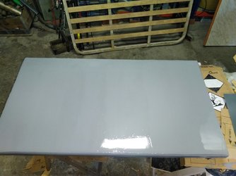

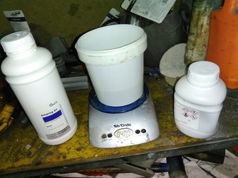

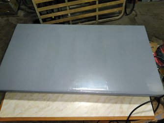

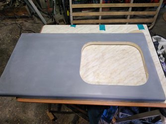

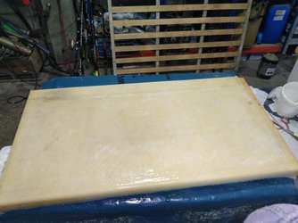

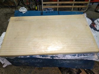

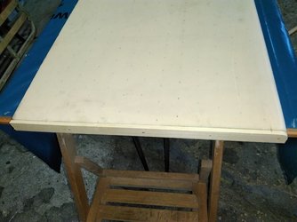

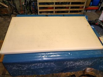

Voy aportando alguna foto de las tareas que hice, aki os pongo como hice la encimera, me keda la foto de fregadero, es que lo coloké tiempo despues y no saké foto, (la subiré) , Para su fabricación use un trozo de plancha de poliuretano de alta densidad, material muy poco pesado, en comparacion con la madera, , una vez cortado a la media ponemos los cantos de madera, y redondeamos con una lijadora, para que una vez acabada la encimera tengamos una base para atornillar, y darle mas dureza en caso de golpes, despues procedemos a enfibrar con epoxi y manta biaxial, aplicamos una tela de pir plate, que luego se arrancará una vez seca para no tener que lijar, una vez arrancada la tela procedemos a dar el top coat epoxy, (lo aplicamos con espatula, para mejor nivelacion y acabado) y una vez seco, lijamos , pulimos, y cuando tengamos el fregadero marcamos y cortamos, para proximamente insertarlo, ¡¡ por cierto!! el top coat era casi blanco ral 7035, pero se le aplico tinte negro para dar el color gris, asi combina con los muebles y suelo

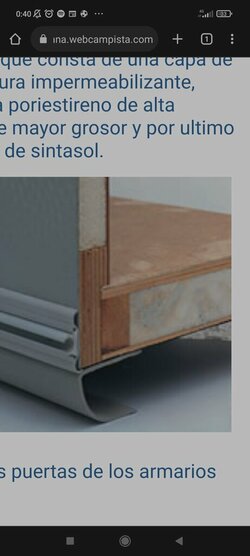

Una pregunta la madera que está con los sargentos es una o dos maderas?es más ancha por arriba para que apoye en la madera perimetral del suelo? No sé si me explico bien, porque igual me meto a reformar la mía pero por más que leo bricos no me aclaro.Gracias
Es como en la foto que puse en la imagen anterior? La madera de la pared es como más ancha por la parte superior para que entre el contrachapado superior, tiene que ser así o puede ser plana? gracias
