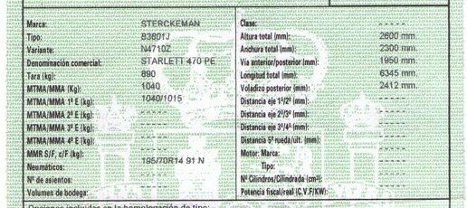

Hola. Alguno me podría decir hasta cuánto puedo subir la mma según esta ficha técnica?
    57,5 KB · Visitas: 55
Según ficha hasta 1040.
En el eje del remolque, tienes que agacharte a buscar la placa del fabricante del propio eje, para ver qué capacidad tiene el propio eje. Si fuera por ejemplo de 1300, con un proyecto, podrías legalizarlo a esa cantidad
Es que es para una caravana que pienso comprar. Le diré a ver si lo puede mirar. Sería una sterckeman 470 pe del 2008
No es solo el eje el que determina la MMA maxima que puede tener el remolque, sino la MMTA.
Esta MMTA es lo que el fabricante garantiza como el peso maximo que puede soportar el remolque por su construccion, incluyendo en ello el chasis, eje, lanza, y todo aquello que el ingeniero en cuestion le ha parecido necesario.
En consecuencia, dicifilmente puedas subir la MMA por encima de la MMTA que consta en la TIT.
Para subir esta MMA hasta el tope, en segun que ITVs, al ser un acto administrativo, con solo llevar la documentacion te hacen la anotacion, pagas la tasa y ya está.
En otras ITVs te pediran que lleves la caravana, y en otras, para hacer el tramite, tendras que adjuntar un Certificado de Carcteristicas (mal llamada Ficha Tecnica Reducida) emitida por el fabricante o por una empresa externa de homologacion y llevar o no la caravana.
Esto de las ITVs es un cachondeo.
El tramite en sí es sencillo y no es caro. Vale la pena.
Acabo de estar homologando la bola de remolque y me han dicho en la ITV que si se pasa de la mma echan para atrás. En el caso de la caravana que estoy mirando yo la mma y mmta es la misma por lo que habría que tener un estudio de ingeniería para subir la mma que no te garantiza que al final la puedas subir. Con mover y el toldo seguro que pasa de los kilos de la mma así que voy a cambiar de modelo a comprar
Muy dificil, por no decir imposible, el aumentar la MMTA sin efectuar una reforma a fondo que no dejará de ser costosa.
Haces bien en reconsiderar la compra.
