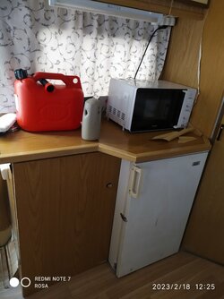

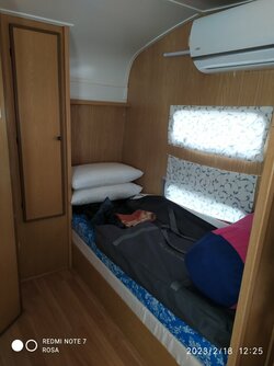

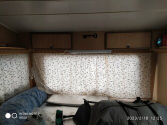

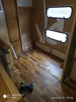

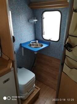

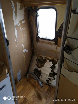

Hola de nuevo después de unos años. Vamos a hacer la segunda reforma. Ya hicimos hace tiempo cositas, pero no las puse. Quitamos cama de arriba de litera. Quitamos comedor e hicimos cama fija. Ahora vamos a quitar cama de abajo de literas, y hacer comedor ahí. Reformar baño. Cambiar puertas. Tengo algunas foto de esto último.
Hemos ido descontando
    138,6 KB · Visitas: 31
    95,8 KB · Visitas: 29
    106,4 KB · Visitas: 28
    136,9 KB · Visitas: 27
    118,4 KB · Visitas: 27
    105,5 KB · Visitas: 29

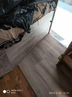

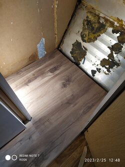

Hemos puesto tarima nueva
