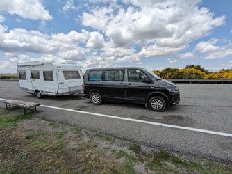

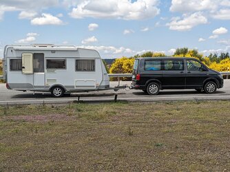

Muchas gracias David !!! viajo mucho Alemania por trabajo y el conjunto se ve mucho !!! Buen coche en el día a día y como tractor tambien bien yo diria que un 7 en todo.....
T6 multivan 102 CV. 250 Nm par motor .
Carava eriba nova 460 tara 1075 , MMA 1500.
Consumo +-11 litros .
De potencia pues a priori yo no daba un duro por la furgo como tractor por la potencia pero me.ha sorprendido para bien pues mantiene bien la velocidad, pensé que en los repechos fuertes me adelantaban los camiones y no es así, puedo seguir su ritmo sin problemas y sin forzar el motor.
Tiene un cambio de cinco marchas y intento ir siempre en quinta a 100 kmh de marcador, he comprobado que me gasta menos que a 90 en cuarta, además que tiene las marchas cortas y en cuarta a 90ya va algo revolucionada.
Si me baja de 2100 rpm en quinta en repechos se me viene abajo el motor y tengo que reducir.
Para que os hagáis una idea a 130 kmh ( sin caravana claro) va a casi 3000rpm. En quinta.
Luego el tema de pesos pues en ese aspecto muy bien, super estable y no me da miedo ir con viento ni me tengo que preocupar de si llevo más peso en la caravana son 1100 kilos menos de tara , además que llevo en la furgo doble batería, el multiflex, calefacción estacionaria y algunas cosas más de camperizacion que suben bastante el peso de la furgo por lonqie cargadas las dos andará fácil por 1400-1500 kilos más que la caravana .

Ver el archivos adjunto 4139523
Ver el archivos adjunto 4139522
Me gustan mucho los conjuntos furgo + caravana.
Yo tengo uno ;)
¿La furgo es de dos colores o es un reflejo en la foto?
