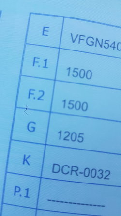

El día 9 de este mes hice el trámite vía telemática. Tasa 4.4 con impreso 791 de 20,6€ Para pedir duplicado del permiso de circulación por reforma. 4 días más tarde ya aparece actualizado el permiso de circulación en la App de la DGT...

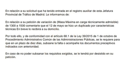

No sé qué lío llevan que veo un email de la DGT hoy diciendo que contestando a mi escrito para renovar el permiso necesito presentarme físicamente, llevar psicotécnico y una foto... y que tengo 10 días... se han liado.

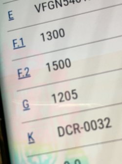

Por otro lado, como digo el permiso está pero se han colado, me han puesto MMTA 1300 Kg y MMA 1500Kg... ya paso, lo dejo así porque no estoy para perder el tiempo. No sé qué programa tendrán que no identifica esos errores.

Esto es lo que me han puesto... :-)
Me río por no llorar.

Pues acabo de recibir una carta de la DGT con el nuevo permiso, viene mal. Es del primer trámite. La MMTA 1300Kg....
Como hice un escrito el viernes pendiente de tramitar, no creo que haya ningún problema es un error de ellos, además no tiene sentido que la MMA > MMTA... a ver qué me cuentan.

Pues muchas gracias, al menos en la TIT ya lo tengo.
En el permiso también pero la MMTA la han dejado sin sentido. Debo ser el primer español con MMA mayor que la MMTA :-)

Por otro lado si coges a un guardia con ganas de fiesta, te marea ese día , por qué la MMA, nunca puede ser mayor que la MMTA.
Voy a pedir cita.... no.se enteran, el duplicado me llegó el otro día y puse la foto..lo.que dicen no tiene sentido. Iré personalmente porque no hay nada que hacer telemáticamente.
Es una incongruencia tener MMA 1500 y MMTA 1300.... y no lo entienden cuando la ITV notifico la reforma.

Habia mandado un escrito y me contestaron que tenía un plazo de 10 días para presentar los papeles originales....

Resulta que estaba mal desde que registró en su día, mirando la ficha antigua estaba a 1300Kg la MMTA y en su día no me percaté. Al hacer la subida me pasaron la MMA a 1500Kg quedando la MMTA en 1300.. Presentado los papeles me lo ha corregido y me ha hecho un duplicado corregido. He perdido la mañana pero ya todo solucionado. Sólo me queda pasar ITV el mes próximo y que me la pesen....

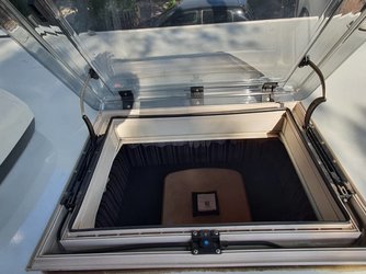

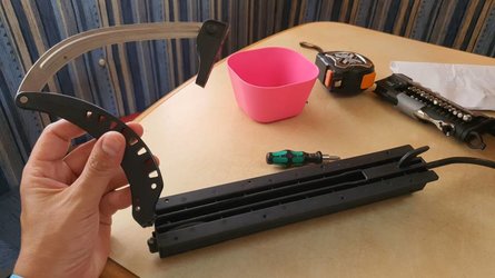

Ayer se me abrió la claraboya en ruta y se me han roto los compases. Además debió abrirse porque no cerrarían bien los seguros, por lo que dudo de que este bien el mecanismo de cierre en conjunto.
Sabéis si hay despiece? Donde comprar las piezas. Estoy llamando y me aconsejan cambiar la claraboya entera (no son listos... así también soy yo mecanico).

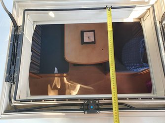

Por otra parte, me dicen que es de 500 x 700 y yo es que ya no se, el marco por la parte de dentro de la caravana, de fuera a fuera son 900 x 600. La luz o hueco de la claraboya son 44 x 65.
Podéis ayudarme con vuestra experiencia y conocimiento?
Os agradezco de antemano vuestras respuestas.
