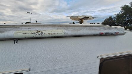

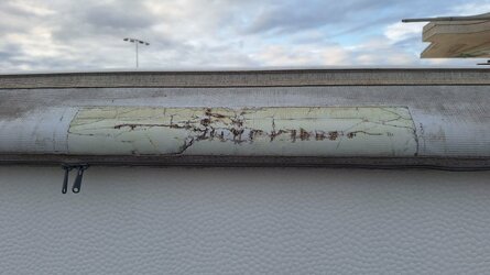

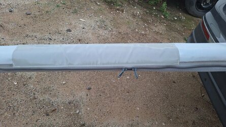

Pues a nosotros la funda del Caravanstore. De hecho ya estaba rajada, el anterior propietario le puso una cinta adhesiva (tipo cinta americana, pero transparente) que ha durado un par de años.
Este verano nos entraba agua y la he llevado a reparar a un toldero de Barberà del Vallés. Muy recomendable (reparan toldos para camiones)
Las fotos del "antes" son después de haber quitado los restos de la cinta adhesiva, y lo guarra que se pone por dormir a la intemperie en un poligono junto a una carretera muy transitada.
El después, es una pieza de material plástico que va cosida. (no podía ir pegada porque el tejido de la bolsa es rugoso). Me aseguraron que no entrará agua. Y de paso la he limpiado con esmero.

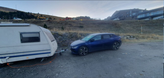

No, fue una ida de olla mia, quise probar como era ir a una estacion de esqui con la caravana, estuve en Grau Roig y el coche le daba corriente a la caravana, fue una experiencia interesante, ya que al lado de donde tenia la caravana habia cargadores para coches electricos y la caravana en 1 dia no gastaba ni 10% de bateria (unos 7 kWh) y eso que tire mucho del telair para tener calor a falta de la trumatic
